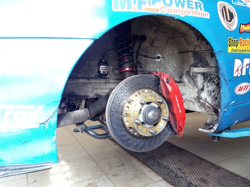

Ce matin, sous la pluie, récupération de la 968 chez CCM. Le point sur les petits travaux de faits: Le transpondeur MyLaps est en place et son interrupteur au tableau de bord + son boitier de prise USB pour télécharger les acquisitions.. La console commence à être bien chargée !!!!
[968 TURBO] Une 968 turbo Rs replica pour courrir - Page 35 Img_2067
[968 TURBO] Une 968 turbo Rs replica pour courrir - Page 35 Img_2068
Les nouvelles plaquettes sont en place.
[968 TURBO] Une 968 turbo Rs replica pour courrir - Page 35 Img_2069
Le tendeur de DA a été entièrement repris avec ses 2 rotules Unibal. La fixation de la pompe également avec une nouvelle vis traversière.
[968 TURBO] Une 968 turbo Rs replica pour courrir - Page 35 Img_2070
Il nous a resté à faire la purge des freins ,
[968 TURBO] Une 968 turbo Rs replica pour courrir - Page 35 Img_2071
mettre la barre anti-roulis au plus souple
[968 TURBO] Une 968 turbo Rs replica pour courrir - Page 35 Img_2072
et j'ai terminé par l'assouplissement des amortisseurs à 50%.En effet, le reste de la saison se fera en Sport Cup2 et Lédenon dans 2 jours se fera ......sous la pluie !!!! Demain matin on termine le chargement du convoi et départ à 14h30 pour Lédenon qui ouvre ses portes à partir de 16 h. A suivre........
